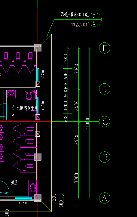

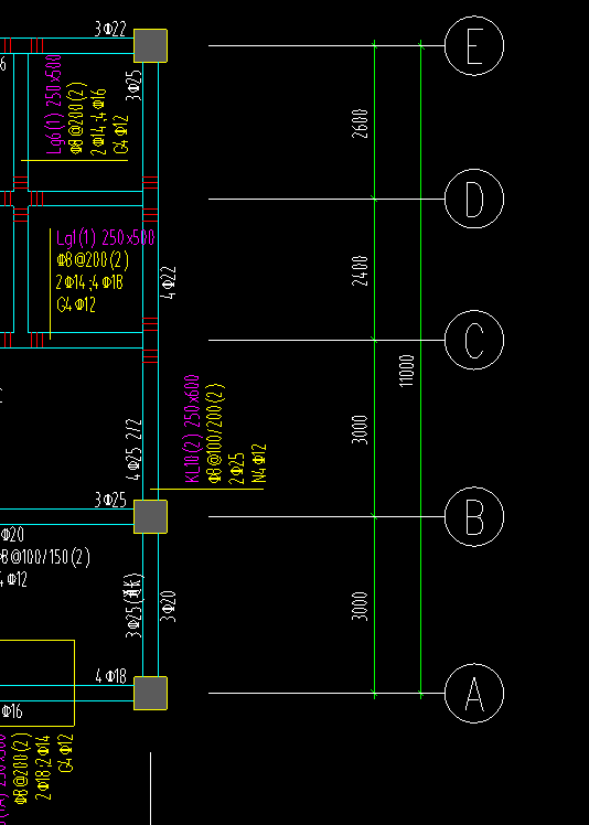

不對,與設計確認
2024-12-20 11:36:40
天海一線 黃金專家
答題: 42563 被贊: 9004
標注的有點混亂,總數(shù)沒變,按建筑的處理吧,這樣后期窗戶布置方便
2024-12-20 11:36:58
小雜工
答題: 178 被贊: 33
第二張是建筑圖(裝修圖)
