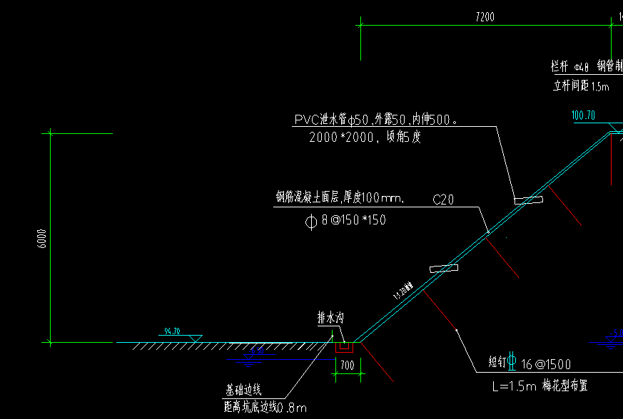

    1、土釘?shù)呐艛?shù)計(jì)算:按照6/1.5=4根還是按照坡面斜長(zhǎng)SQRT(6*6+7.2*7.2)/1.5=7根??;如果根據(jù)深度計(jì)算,是有什么依據(jù)嗎?
    2、如果土釘布置的長(zhǎng)度是80m,間距是1.5m,按照梅花布置 ,如何計(jì)算數(shù)量 ?
    梅花布置數(shù)量:(80/1.5)*(6/1.5)*2倍嗎?
    梅花布置
