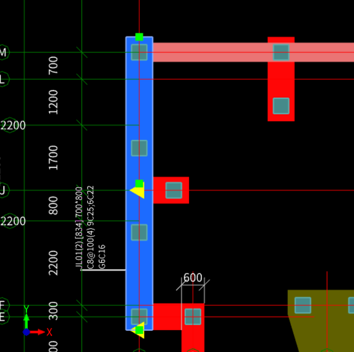

  • 基礎連系梁原位標注是2跨,實際有一端懸挑,怎么處理?
    基礎連系梁

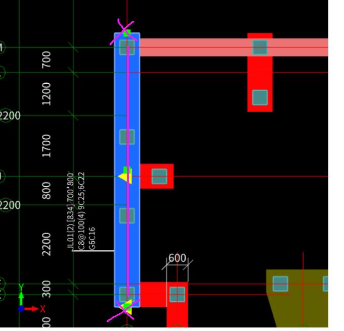

    選中的JL01不屬于懸挑,按2跨設置,并用基礎聯系梁設置;畫時不要畫出,下例這樣;或截原圖看看連系梁
    首次提交 2024-12-18 08:21:15  最近修改2024-12-18 08:23:24 (修改過1次)
  • 把跨數修改為2A
    2024-12-17 17:29:26
  • 按懸挑梁定義布置的。
    2024-12-17 17:29:30
