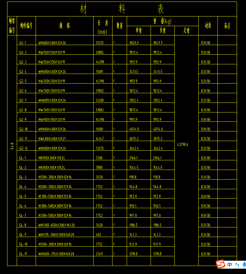

  • 請問這個WH型鋼可以按照HW型鋼計算么,材料表中的重量是否包含了連接件墊板的重量
    型鋼計算
    這個WH型鋼可以按照HW型鋼計算么【應按對應的】,材料表中的重量是否包含了連接件墊板的重量【是指相應構件的重量,可結合大樣查看】

  • 設計給出的材料表可以參考,連接件的重量一般都是不含的,建議你抽取一兩個數據復核下。

  • 這個表中的重量應該包括了連接件,是以構件計算的重量,相同型號的鋼材每米重量也不一樣。
