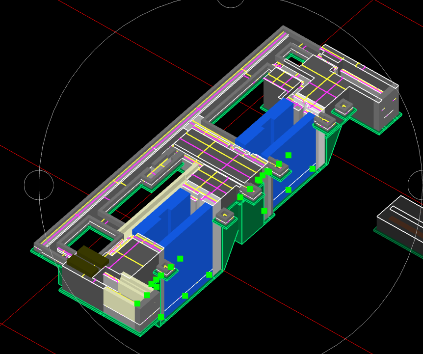

    這種復雜的設備基礎要怎么套定額哇?
    我原來是類墻的套墻,剩下的套筏板基礎;
    但是又感覺是不是應該電纜溝單獨套筏板,設備的地方套設備基礎呢?如果套設備基礎那墻的部分要套啥?。?/p>

  • 有設備基礎定額吧

  • 形狀復雜他也是套的是混凝土基礎、包括鋼筋、墊層、腳手架、模版等基本就是這些

  • 也套設備基礎

  • 這種大型設備基礎按基礎、柱、梁、板等構件分別套定額

  • 你好,如果是混凝土的話,你制作均按照B4-1記取,就是牽扯模板的記取。你可以根據(jù)不同分段、位置、形狀選擇獨立、條形基礎的模板子目。
