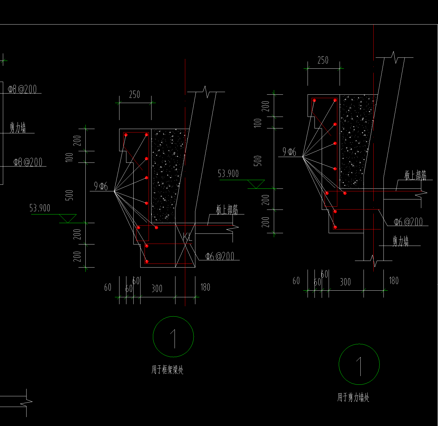

像這種復雜的空調板構件應該怎么畫,用什么構件,請教一下?
鋼筋撐起半邊天 鉆石專家
答題: 154743 被贊: 49253
用異型挑檐處理 截面編輯里畫出鋼筋這樣鋼筋計算精確
