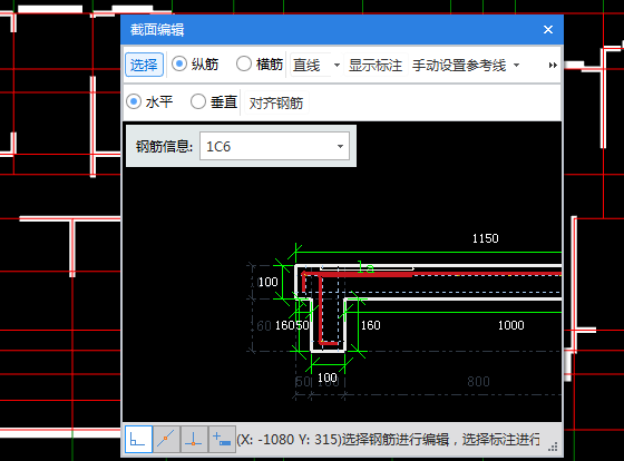

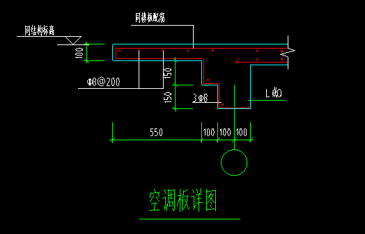

主要是 板下面那部分突出來的怎么畫

用自定義線來處理

你好,用板進行處理,然后布置受力筋即可。
