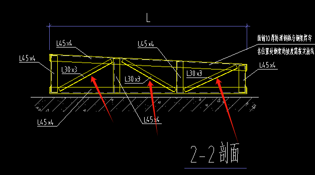

    這根角鋼怎么計算
全部回答 (5) 首答僅用{{minutesHtml}}
    圖中有比例的  按圖中直接量出
    沒有比例的就得手工計算 畫簡圖 計算長度 初中的幾何

  • 長度*比重
    2024-12-13 14:18:57
  • 長度*比重
    2024-12-13 14:19:00
  • 計算斜方向長度。
    2024-12-13 14:19:12
  • L45*4有兩根橫,4根豎,根據計算總長度*每米重量=該規格角鋼重量。L30*3有3根斜撐,同樣的計算方法計算
