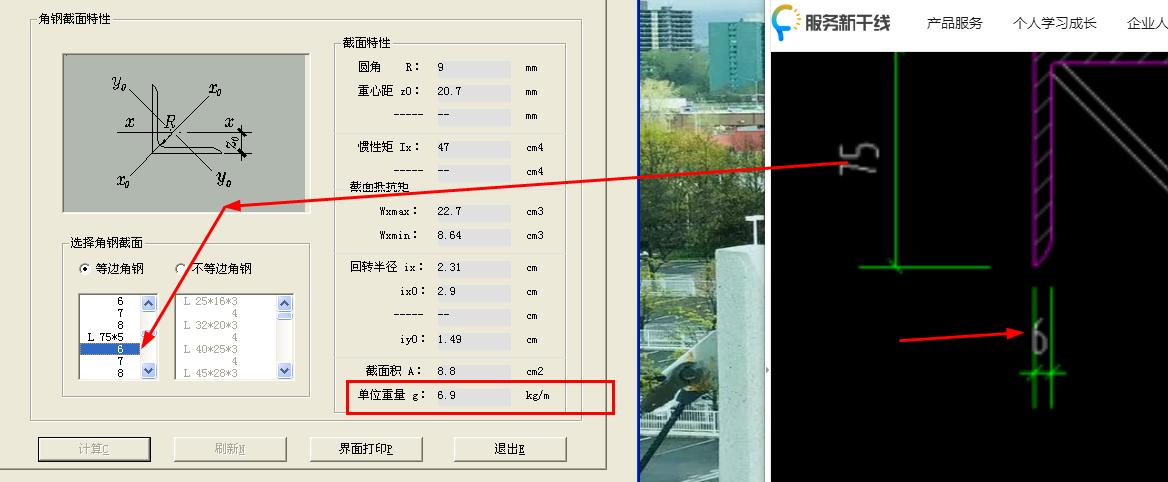

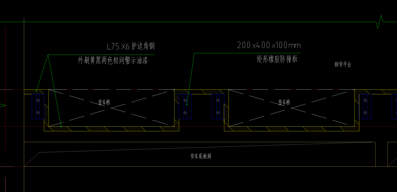

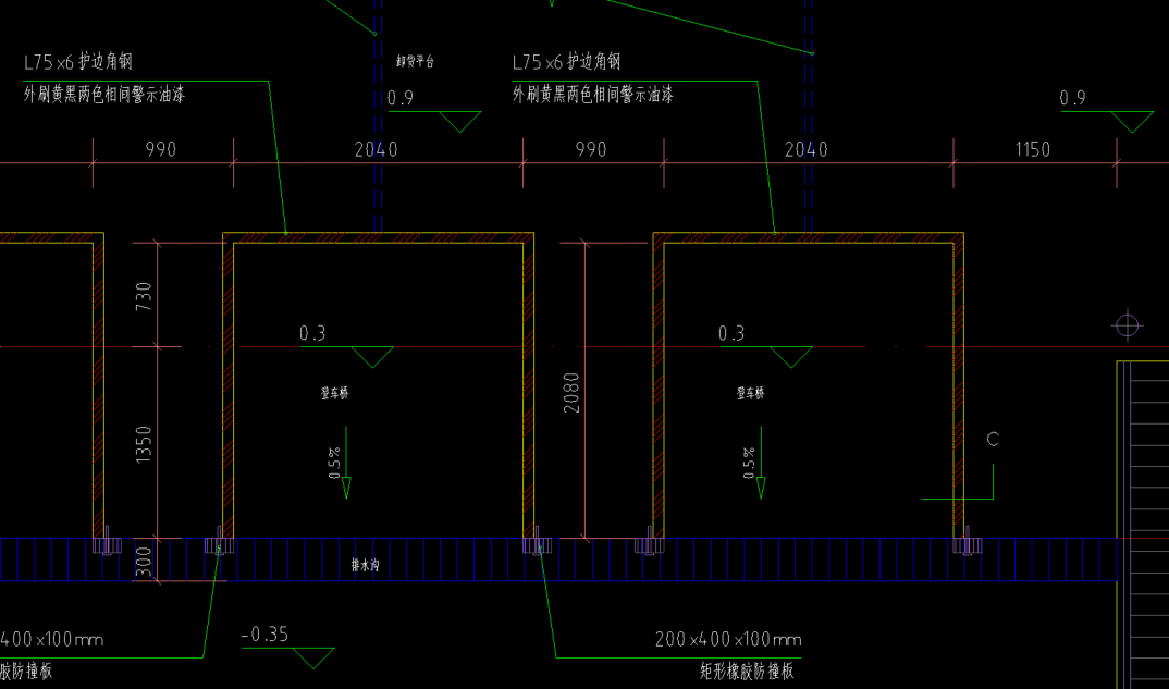

  • 這種角鋼怎么計算?

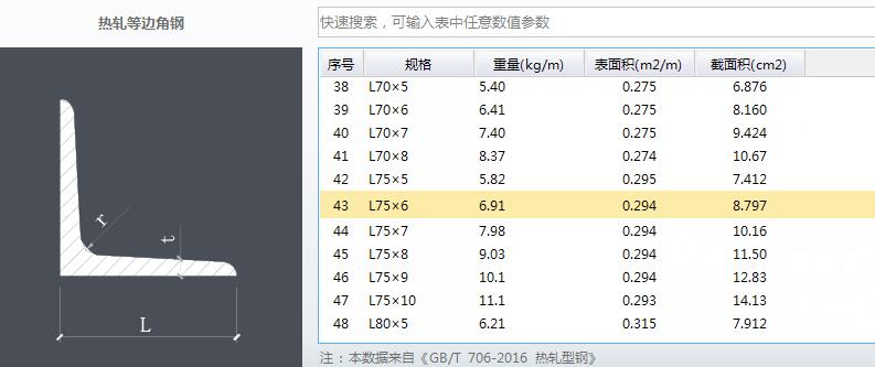

  • 長度*理論重量
    2024-10-25 10:45:33
  • 長度*理論重量+錨筋重量就可以

  • 查五金手冊計算的。

  • 這是等邊角鋼,L75*6的比重。計算一下長度,算出角鋼的質量。角鋼
