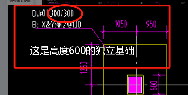

  • 這樣獨(dú)立基礎(chǔ)的高度是多少

    2024-12-13 10:49:43
  • 600
    2024-12-13 10:49:37
  • 600高

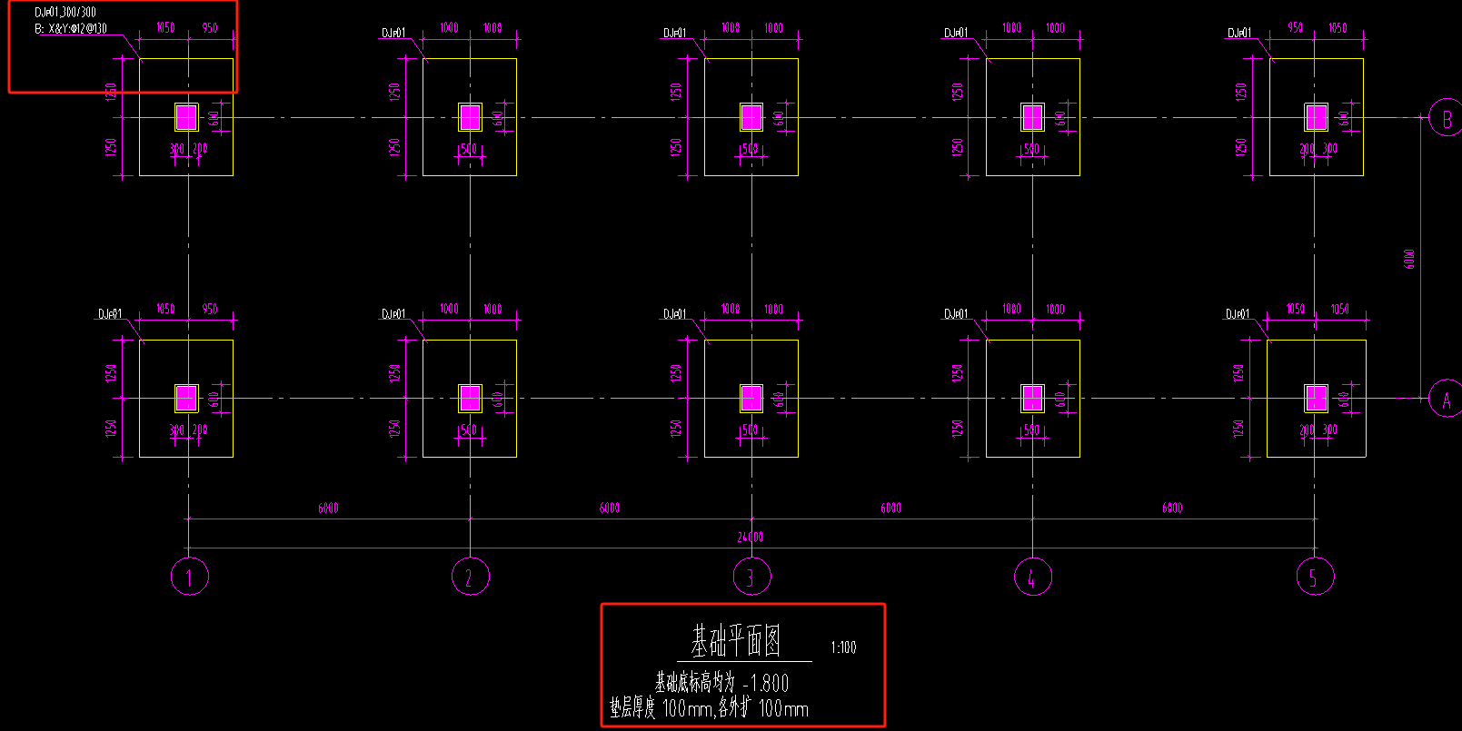

    2024-12-13 10:50:20
  • 600高;  代號(hào)是坡形獨(dú)基,看平面圖像是階型獨(dú)基,對(duì)照大樣圖看一下
    2024-12-13 10:50:47
  • 底標(biāo)高是-1.8,基礎(chǔ)高度是600的話(huà),那么頂標(biāo)高是-1.2
