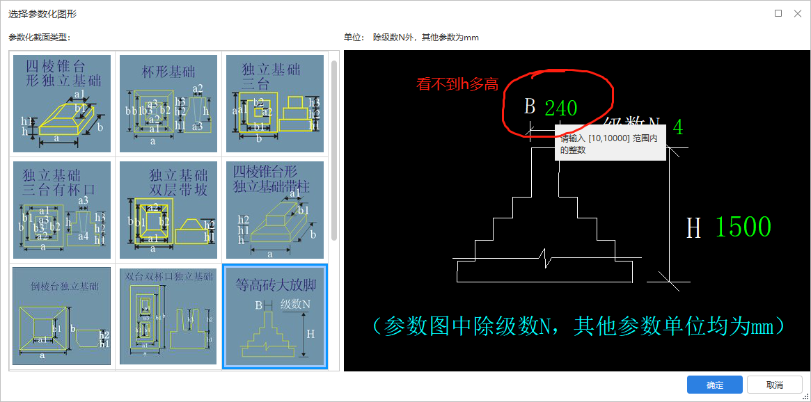

  • 獨立基礎標高是多少?

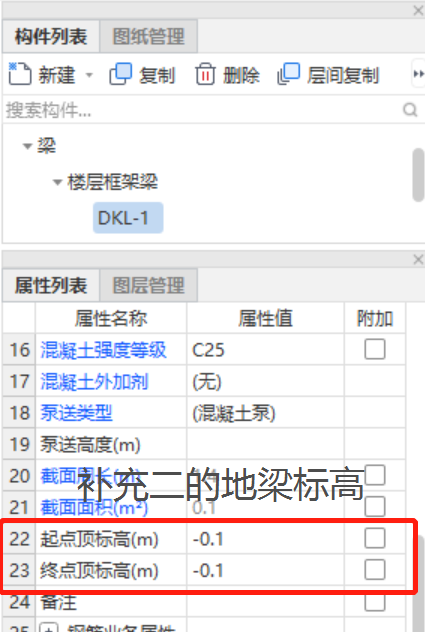

    梁墊
    地梁

    補充一:地梁墊層怎么畫?難道我的標高不對嗎?

    2022-03-31 09:49:44 補充
    補充二:土方怎么畫?

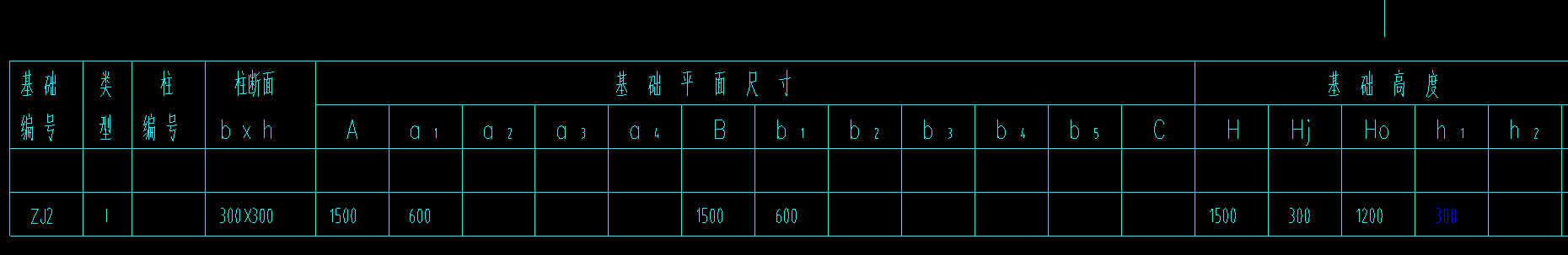

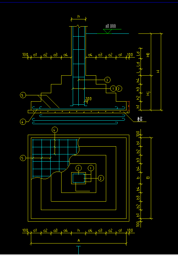

  • 將下圖中各個數據尺寸代入圖一中,計算一下
    土方按基坑開挖
    地梁標高應該沒有問題

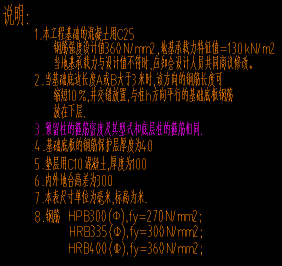

  • 看設計總說明
