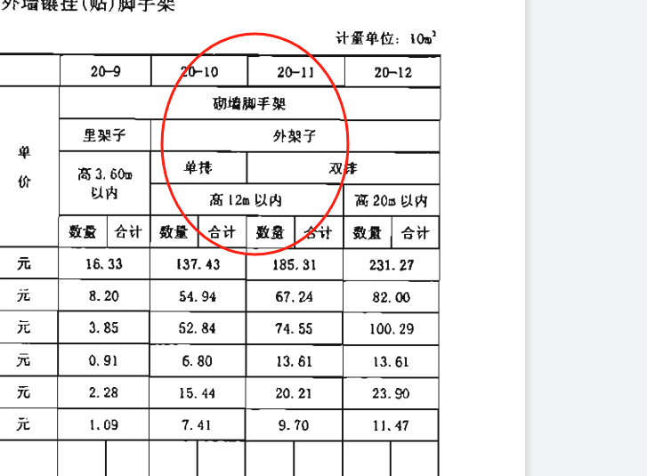

    砌墻12米高,網(wǎng)上有說超過3.6米砌墻人工系數(shù)*1.3,但是江蘇定額好像沒有規(guī)定?如沒有,高度增加的費用如何計算呢?有什么規(guī)定
  • 江蘇省定額沒有相應(yīng)的規(guī)定;
    系安包括在垂直運輸費中考慮了;[也可理解為定額缺項]
    其他省份查閱參考下;

  • 江蘇砌墻沒有高度增加費
    增加費
