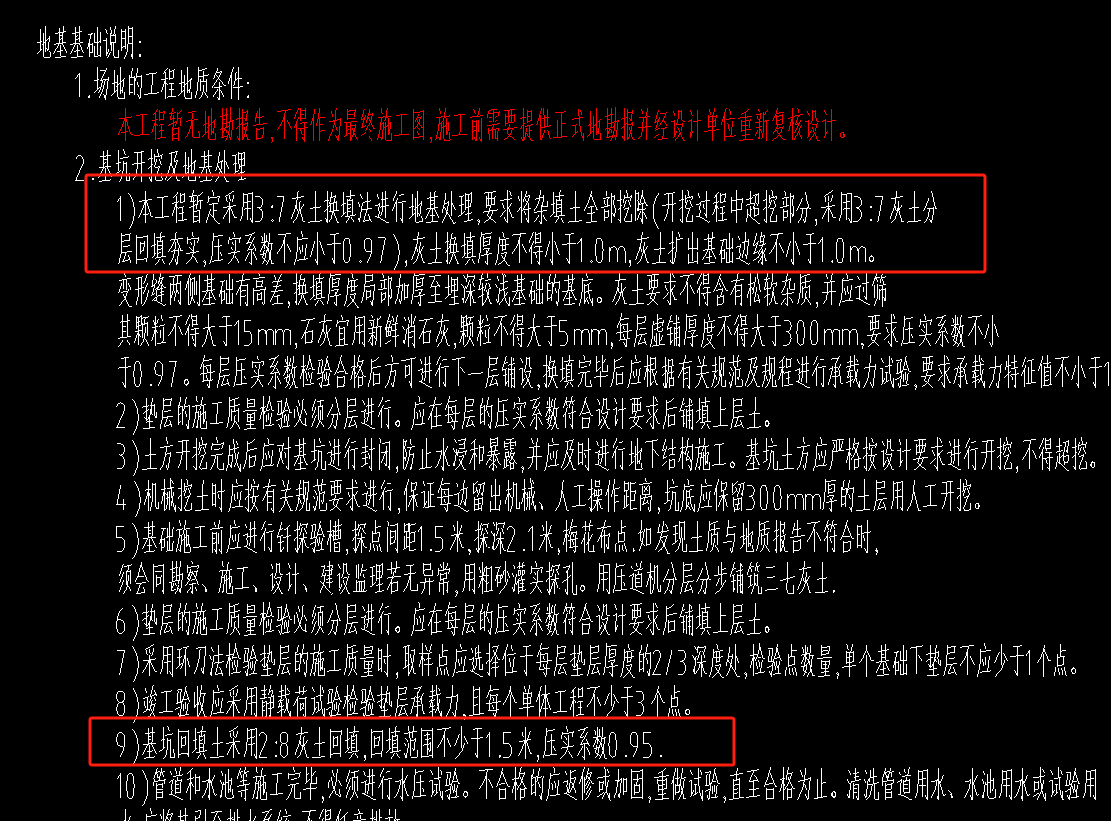

就是計算這個挖土方我還得基礎外擴1m開始計算底面積放坡嘛
雪蓮 鉑金專家
答題: 31734 被贊: 7880
當挖基坑時是按照基坑的高度來確定放坡系數來計算挖土方,基礎外擴1m開始計算底面積放坡
2025-03-11 15:46:53
建筑工程土石方工程中的土方
山西定額說明中,機械挖土工程量,按機械挖土方90%,人工挖土方10%,人工挖土部分按2.0m以內定額項目人工乘以系數1.5計算怎么理解,這個人工挖土是什么意思,包含的內容是什么,套什么子目,例如,反鏟機械挖一個5m的基坑,基坑是100m3,機械按照90%計算,人工挖土按照10%計算,是不是分別套反鏟挖土方和人工挖土2m以內人工乘以1.5的系數?
關于基礎土方開挖的工程量
條形基礎(帶型基礎)土方量的計算方法是不是按照挖溝槽的計算方法計算? 筏板基礎(滿堂紅基礎)土方量的計算方法是不是按照挖土方的計算方法計算? 一般建筑工程的土方量的計算方法是按什么計算的?挖溝槽還是挖基坑和土方?
請教一下山西省關于土方計量的規定
合同要求按清單計量規范結算,2013清單計量規范里規定挖基坑土方是按照建筑物基礎墊層底面積乘以挖土深度計算,但是注解8中提到因工作面和放坡增加的工程量是否并入土方工程量中,按各省,自治區規定,想問一下山西省有關于這一項的規定嗎,如有,請詳細告知在哪個網站發布的
