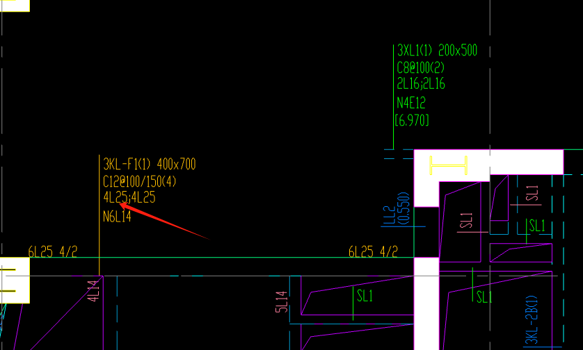

  • 導入圖紙后,抗震鋼筋符號變成L,怎么處理
    導入圖紙

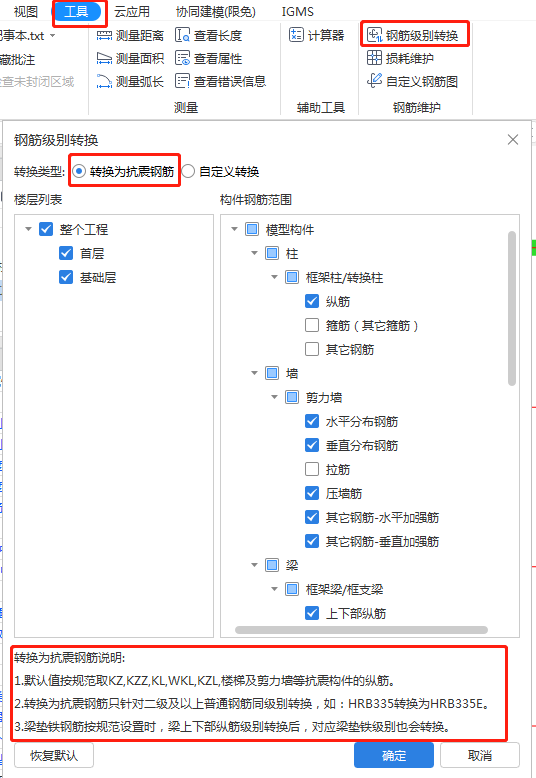

  • 注:GTJ2025/GTJ2021的1.0.31.0及以上版本有【鋼筋級別轉換】功能,之前版本中沒有此功能,定義的鋼筋級別無法轉換,只能手動修改。
    場景一:轉換為抗震鋼筋。
    方法:點擊【鋼筋級別轉換】后,默認值按規范已經勾選KZ,KZZ,KL,WKL,KZL,樓梯及剪力墻等抗震構件的縱筋,可以直接點擊確定,則會把二級及以上普通鋼筋級別轉換為抗震鋼筋,也可以手動根據工程要求勾選后點擊確定轉換。如圖:
    鋼筋符
    場景二:自由轉換。
    方法:點擊【鋼筋級別轉換】功能---選擇【自定義轉換】---輸入轉換的直徑范圍、要轉換的鋼筋級別及要轉換為的鋼筋級別---點擊確定。如圖:

  • CAD里面查找替換
    2024-12-09 16:31:42
  • 查找,,,替換,,,,把L,替換成C,,或E,,,
    2024-12-09 16:31:49
  • 點擊菜單欄里鋼筋級別轉換
    2024-12-09 16:34:19
