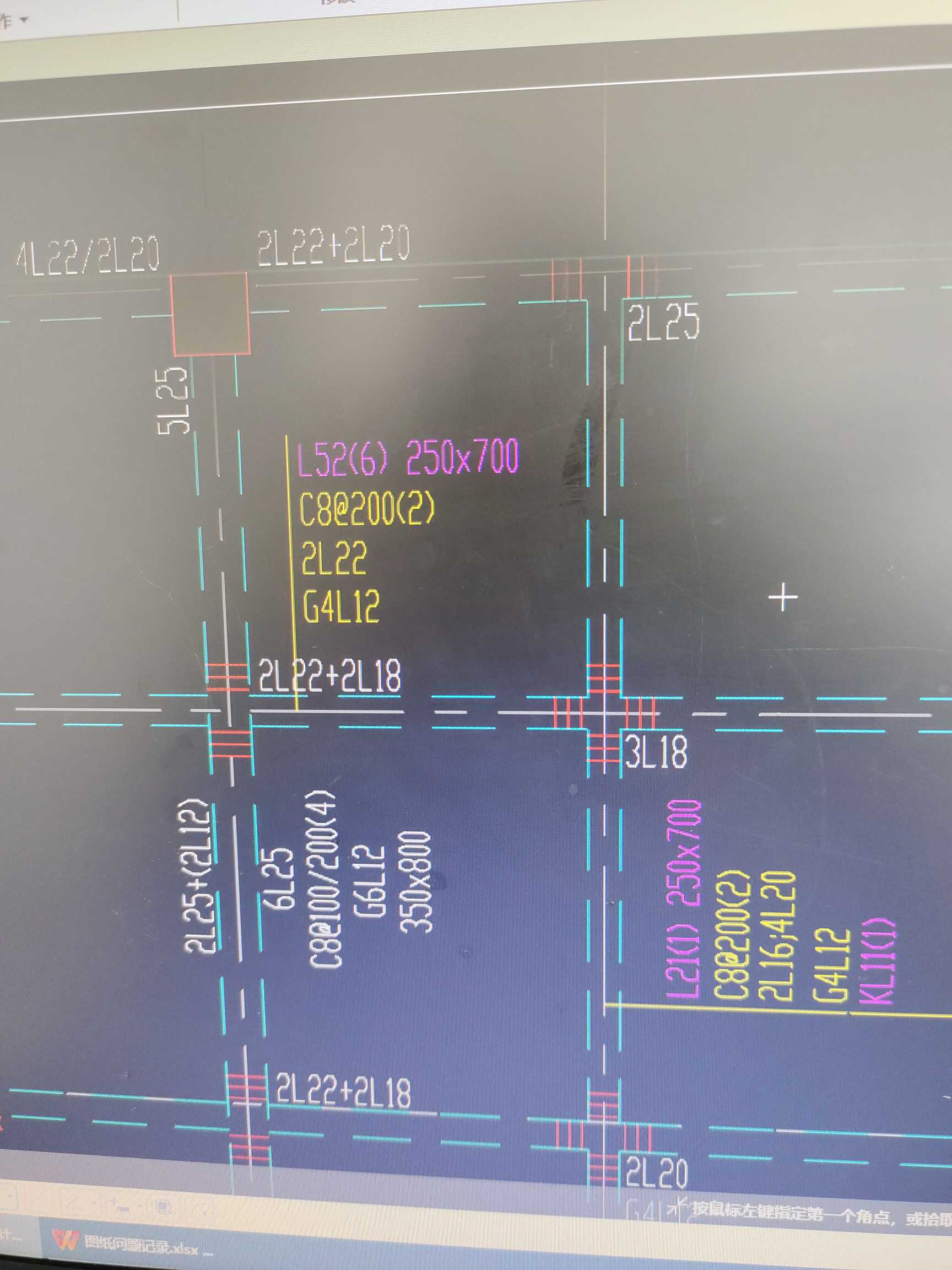

廣聯達GTJ添加圖紙進去,四級鋼符號變成了L,因為梁的符號也是L,所以不能批量替換,這種情況怎么處理

帶上前面的數字進行查找替換

用查找替換看看
