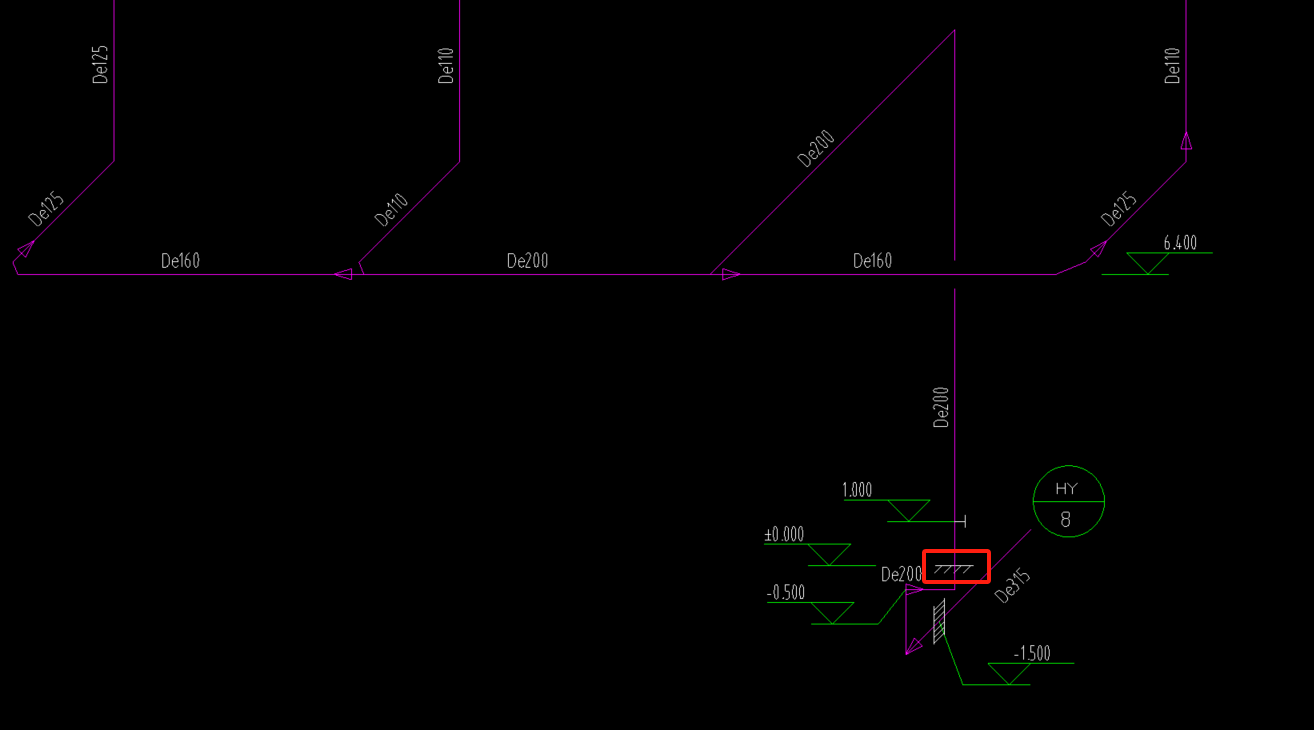

安裝小白 2024-12-09 15:07:58 | 遼寧省 安裝安裝算量GQI | 91查看 4回答
可遇難求 鉆石專家
答題: 105064 被贊: 41844
不需要。
2024-12-09 15:09:11
睡 蓮 鉑金專家
答題: 74516 被贊: 24328
不用
2024-12-09 15:09:32
大海 鉆石專家
答題: 98131 被贊: 86513
有地下室(出建筑外墻)需要剛性防水套管。
無地下室,有預留洞或一般套管即可。
2024-12-09 15:49:04
大白
答題: 202 被贊: 66
看平面圖過沒過墻
2024-12-13 13:39:34
