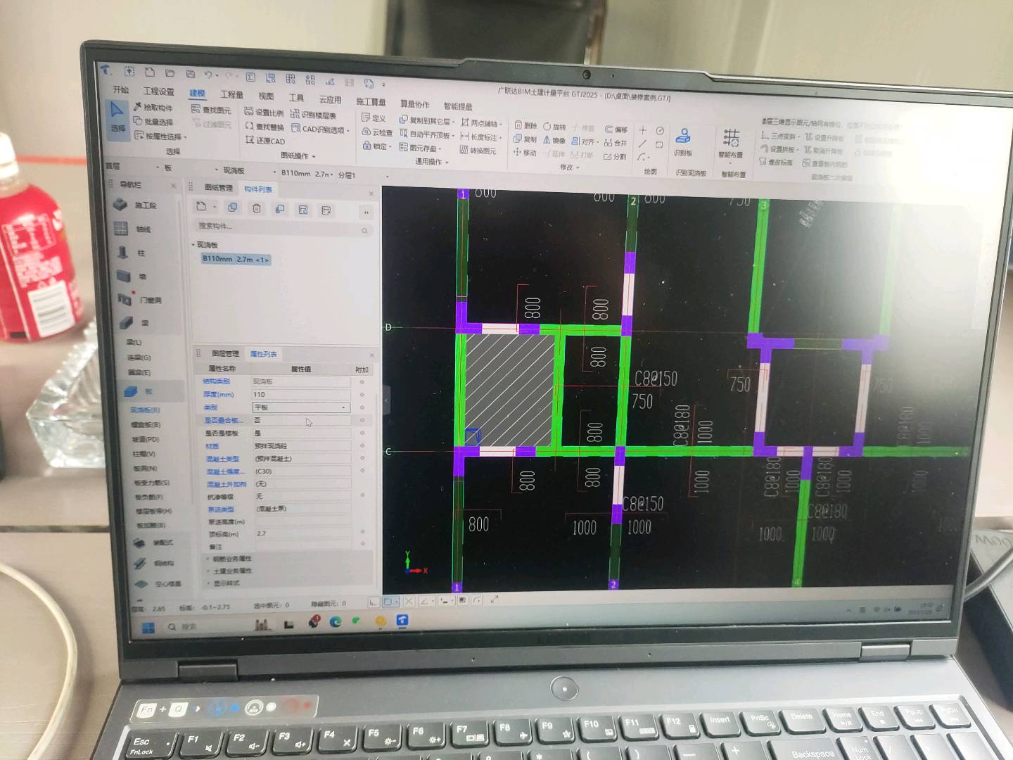

  • 剪力墻結構如何判斷有梁板無梁板還是平板

  • 板塊的周邊沒有梁就是“無梁板”,否則就是屬于“有梁板”了
    2024-12-09 10:34:53
  • 河北不用判斷有梁板與無梁   就是一種平板
    2024-12-09 10:34:56
  • 板下有梁是有梁板,只有周圈有梁是平板。
    2024-12-09 10:35:36
  • 根據支撐構件確定
    2024-12-09 10:45:21
  • 有梁板是井字梁樓板或是雨棚上反梁那樣的,無梁板是沒有梁,由柱支撐的板,樓板一般在河北都是按來板計算
