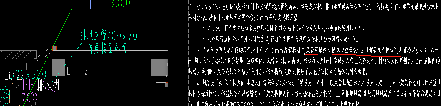

  • 你好,根據設計說明風管穿防火墻和樓板要計算套管,下面關于套管的計算理解是否正確?
    防火分區
    1.整個地下室有相應防火分區,可以理解為地下室的風管只要穿墻和樓板處都要計算套管,
    2.地上沒有防火分區,只有風井豎向風管穿樓板處需要計算套管,其余地方像穿普通內墻不需要計算套管
    1. 整個地下室有相應防火分區,可以理解為地下室的風管只要穿墻和樓板處都要計算套管,
      [[[[是的,遇到穿越位置,加套管的]]]
    2.地上沒有防火分區,只有風井豎向風管穿樓板處需要計算套管,其余地方像穿普通內墻不需要計算套管。
         [[[[[是的,穿樓板時,設置套管,其它普通墻不用設置的,例如,磚墻。]]]]
