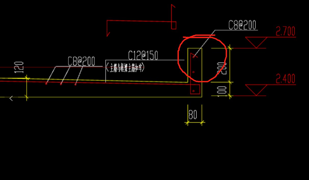

  • 請問一下各位老師,像這種節點如果用挑檐繪制,那么提量的時候怎么區分雨棚和上翻的
    比如這種,因為定額里面雨棚和上翻的挑檐價格不一樣,但是繪制的時候是用挑檐一體繪制的,怎么辦呢

    1. 本地區反沿高300內并入雨篷;
    2. 如果要分別提量,我是用欄板(我地區反沿超高300按欄板計)繪制,匯總工程量自然也在欄板里

  • 上翻200高是并入雨棚一起計算的。

  • 自定義節點的構件拆分雨棚

  • 200mm高是欄板,不超過400mm高并入雨棚工程量;

  • 復式雨棚
