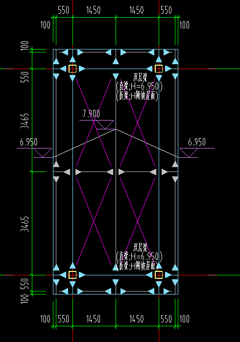

  • 請問鋼結(jié)構(gòu)坡屋面中雙層鋼梁該如何布置更方便?謝謝!
    請問鋼結(jié)構(gòu)坡屋面中雙層鋼梁該如何布置更方便?謝謝!坡屋面
    • 繪制基礎(chǔ)梁:首先,按照常規(guī)方法繪制一層梁,這通常是水平的,作為基礎(chǔ)支撐。
    • 創(chuàng)建坡屋面:使用軟件中的坡屋面工具或自定義功能,為該基礎(chǔ)梁設(shè)置合適的坡度和傾斜角度,使其適應(yīng)屋面形狀。
    • 繪制第二層梁:在同一位置上繪制第二層梁,但這次需要調(diào)整其起點和終點的頂標(biāo)高。這可以通過在屬性列表中修改標(biāo)高來實現(xiàn),確保它與第一層梁在垂直方向上形成所需的間距。
    • 利用平齊功能:為了使兩層梁在坡面上保持平行且對齊,可以使用平齊板頂?shù)墓δ堋_@樣,即使兩層梁的標(biāo)高不同,它們也會自動調(diào)整以保持在同一水平面上。
    • 檢查和調(diào)整:完成上述步驟后,在三維視圖中檢查兩層梁是否正確地跟隨了坡屋面的輪廓,并根據(jù)需要進(jìn)行微調(diào)。
