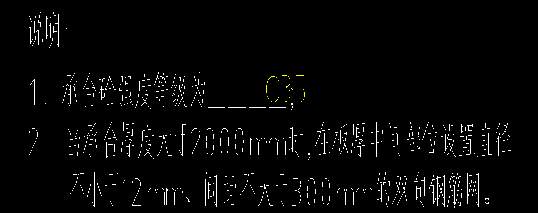

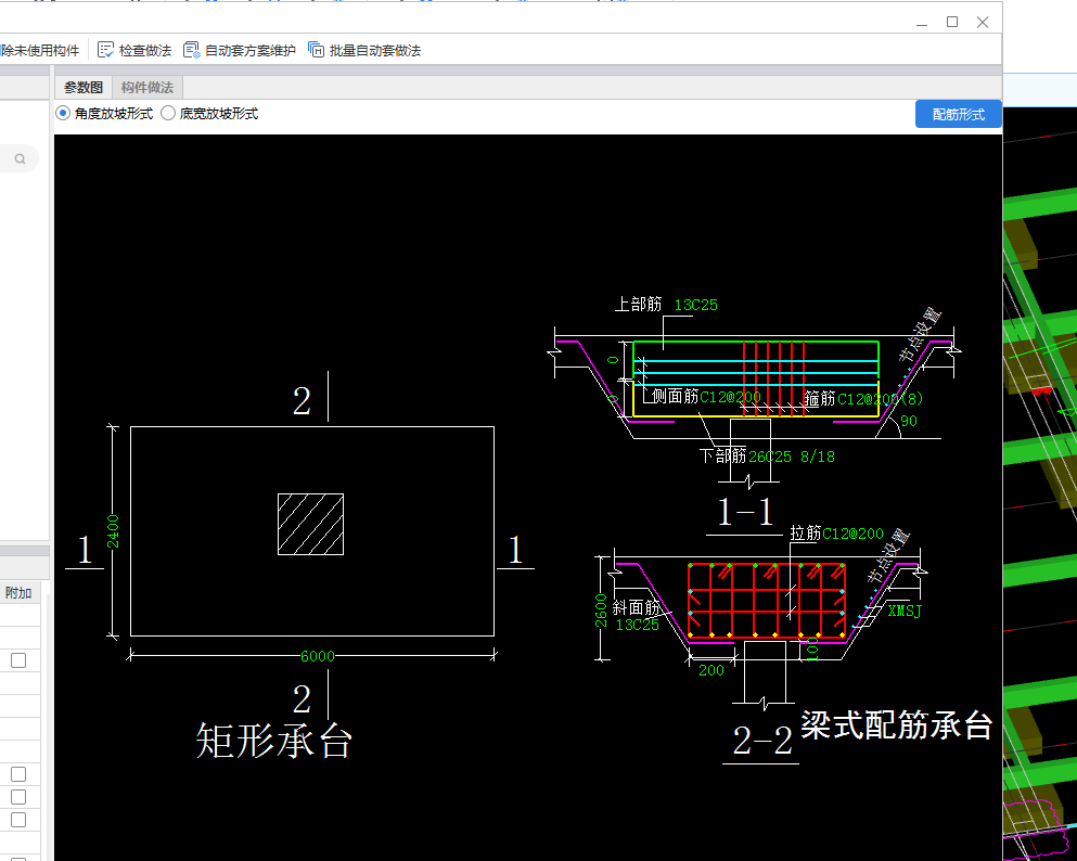

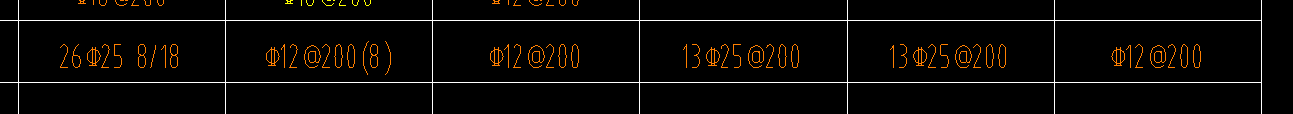

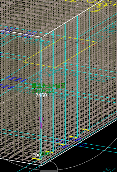

  • 這種承臺中間計算鋼筋網怎么計算?
    鋼筋網

    一種可以用筏板畫,布置多層鋼筋,另一種用承臺多個單元定義布置疊加
    2024-12-02 10:42:42
  • 其它鋼筋輸入
    2024-12-02 10:42:10
  • 新建承臺,新建承臺單元,選擇對應的配筋樣式。按圖輸入匯總計算
