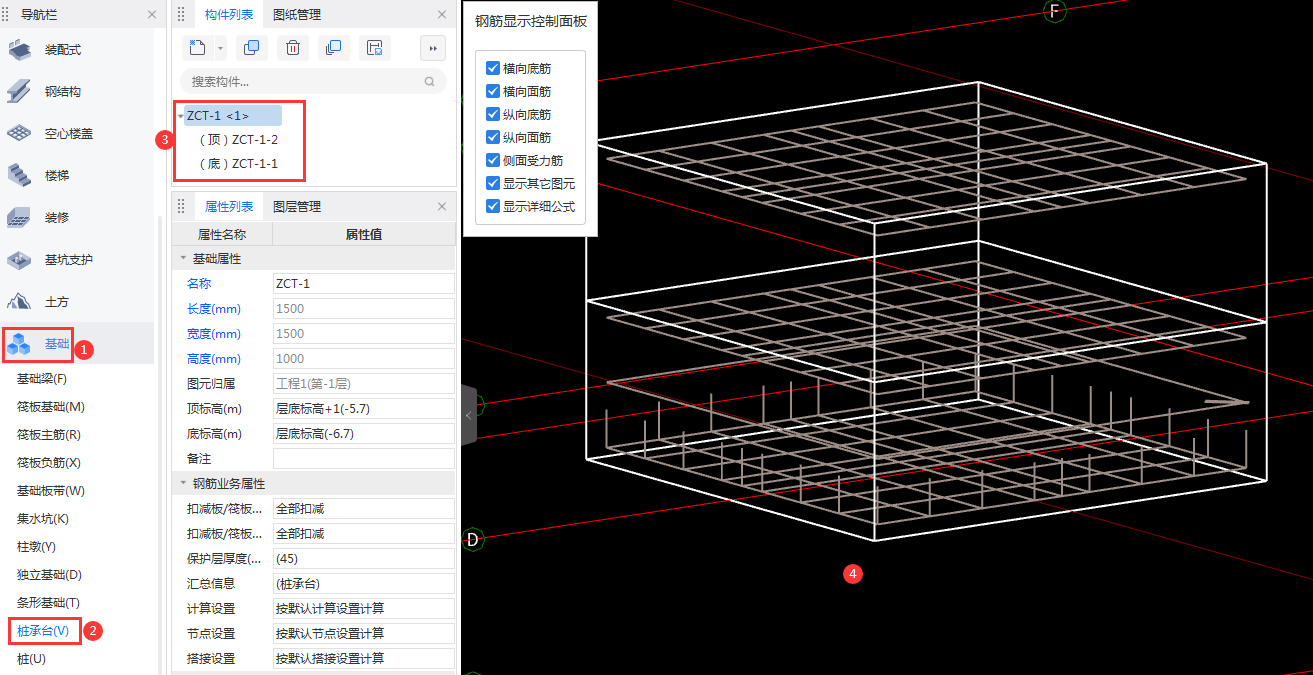

  • 承臺中間層鋼筋怎么設置
    中間層
    可以變通處理,用多個承臺單元繪制處理
    也可以在其他鋼筋輸入計算
    鋼筋怎么

  • 也是可以另外定義承臺單元代替

  • 分上下單元設置
