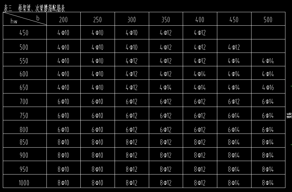

    各位老師好,我有兩個問題想請教一下。
    第一個問題是:梁的側(cè)面鋼筋,在集中標(biāo)注有側(cè)面通長筋的標(biāo)注情況下,如果原位標(biāo)注有的話就像第一張圖一樣寫明對嗎?那這跟梁部分跨上沒有原位標(biāo)注說明側(cè)面筋是啥是不是就按通長筋算的?
    第二個問題是:如果這跟梁集中標(biāo)注沒有說明側(cè)面筋是啥的情況下,是不是要根據(jù)第二張圖來確定側(cè)面筋是多少?那如果用這個表來確定側(cè)面筋的話,它是標(biāo)注在第一張圖的側(cè)面通長筋里還是說每一跨的側(cè)面原位標(biāo)注筋里都要寫是是什么尺寸什么強(qiáng)度的鋼筋嗎?

    側(cè)面原位標(biāo)注了鋼筋的按標(biāo)注的,沒有標(biāo)注的按表三的輸入
    2024-11-28 15:00:27
  • 像你表格中這種情況,如果集中標(biāo)注沒有列明抗扭或者構(gòu)造側(cè)筋,可按梁高對應(yīng)尺寸輸入,一般為腰筋。例如350*450尺寸梁。應(yīng)增加G4c12鋼筋
