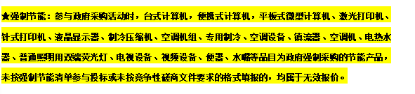

是廢標嗎?還是說單獨沒報強制節能的那項是無效報價
可遇難求 鉆石專家
答題: 105008 被贊: 41813
是無效報價也就廢標了。
