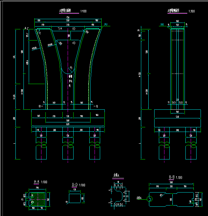

Nora 2024-11-26 09:27:29 | 遼寧省 土建預算結算土建計量GTJ | 111查看 2回答
陳工 鉆石專家
答題: 202356 被贊: 47673
分段按體積計算工程量。上部的,分段越多,精度越高。
2024-11-26 09:30:36
天涯浪子 鉑金專家
答題: 52240 被贊: 16365
用公路算量。里面的橋墩計算
