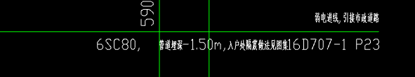

韓超逸 2024-11-26 09:05:52 | 山西省 安裝設計預算施工 | 176查看 3回答
大家廣聯 鉆石專家
答題: 200117 被贊: 124331
預埋6根 SC焊接鋼管套管 埋深-1.5米 具體做法 看圖集16d707-1 的23頁做法
2024-11-26 09:07:35
河畔晨光 黃金專家
答題: 28197 被贊: 7412
6根80進線管,埋深1.50m,做法見圖集
2024-11-26 09:09:27
來時的路 黃金專家
答題: 4133 被贊: 1561
弱電的6跟SC80的管子,管子在地下1.5m處敷設,具體的做法要看到你上述圖集
2024-11-26 09:10:58
