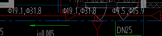

  • 請問圖中多聯機系統的管道標識式什么意思
  • 冷媒管  銅管 兩根  細的19.1管外徑 液管   粗的31.8外徑 是氣管    三角 帶表分岐器
    廣聯達服務新干線
    首次提交 2024-11-25 08:08:18  最近修改2024-11-25 08:08:39 (修改過1次)
  • 紅線是冷媒管,三角形是分岐管,藍色線是冷凝管,箭頭是水流方向
    2024-11-25 08:38:01
  • 氣管 液管 排水管道
    2024-11-25 09:09:56
  • 三角是紫銅管的分歧管(銅三通),紅線條是冷媒管,藍線條是冷凝水排水管。
