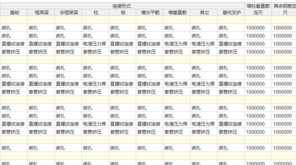

  • 鋼筋施工搭接的鋼筋定尺是什么?為什么要無限大?
    施工搭接
    無限大 就是不算搭接了 意味著鋼筋是沒有搭接的
    2024-11-25 15:54:25
  • 鋼筋定尺是根據(jù)實際的一根鋼筋長度寫的,沒有無限長。一般一根螺紋鋼筋9米長
    2024-11-25 15:56:03
  • 定額中已含通長搭接的費用,不另行計算,所以,不用提取這一工程量了。
    2024-11-25 15:58:03
  • 這么設置的意思是,只計算設計搭接。不計算施工搭接。即使按這種無限大設置了,軟件也會計算搭接,比如柱子出樓板會計算一個設計搭接
