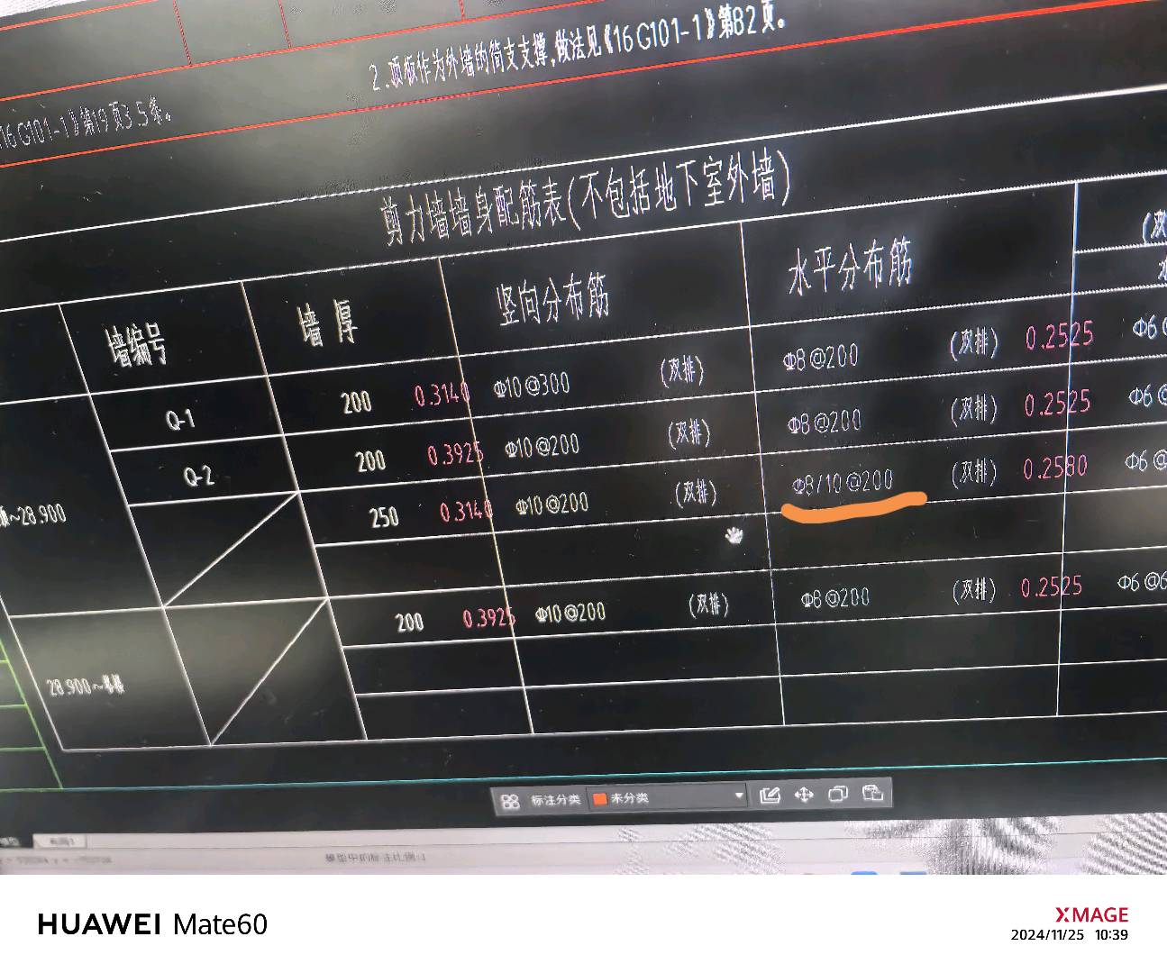

  • 這樣的豎向筋表示什么意思,不同鋼筋間距是@200,還是@100
    豎向
  • 間隔布置
    2024-11-25 10:49:47
  • 加密的時候間距 是100,不加密部分是200
    2024-11-25 10:50:06

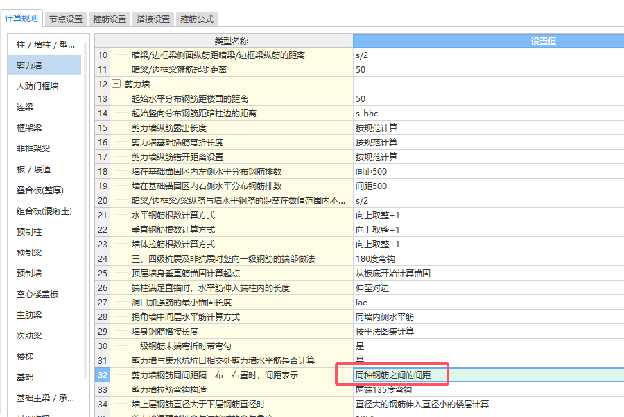

  • 不同直徑的鋼筋間距100,正常輸c8/c10@200,修改計算設(shè)置
    間距
    首次提交 2024-11-25 10:52:15  最近修改2024-11-25 10:54:09 (修改過1次)
  • 間距都是200,8/10表示內(nèi)水平筋是8外是10
    2024-11-25 11:16:53
