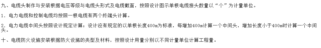

    電纜規(guī)格10平方以上的,按一根電纜二個(gè)電纜頭

  • 2個(gè)電纜終端頭;
    2024-11-25 10:40:56
  • 對(duì)于WDZH-YJ(F)E-416+110電纜,需要制作2個(gè)電纜頭?。具體解釋如下:
    • 電纜頭的數(shù)量計(jì)算通常基于電纜的條數(shù),而不是電纜內(nèi)部的芯數(shù)。
    • 對(duì)于整根電纜,無(wú)論其內(nèi)部有多少芯線,都只在兩端各制作一個(gè)電纜頭。
    • 因此,對(duì)于WDZH-YJ(F)E-416+110這種規(guī)格的電纜,同樣遵循這一原則。
    • 也就是說(shuō),這根電纜在制作時(shí),兩端共需要制作2個(gè)電纜頭。
    綜上所述,對(duì)于WDZH-YJ(F)E-416+110電纜,需要制作的電纜頭數(shù)量為2個(gè)

  • 橋架內(nèi)沒(méi)有電纜頭,
    配電箱內(nèi)計(jì)算(一根電纜兩個(gè)電纜頭)
