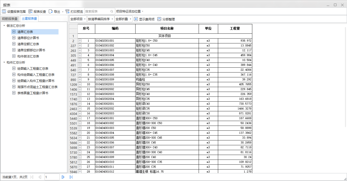

  • 清單匯總表里查看超高部分工程量
    如圖所示,我已經定義完做法,但是里面有超高,能不能直接查出來其超高部分工程量?
    比如:矩形柱1.8+ C50 清單工程量是938.972m3,有沒有方法我直接就能查出其對應的超高部分是多少?
    矩形柱
    目前應該還不行,除非在分部分項那邊設置工程量表達式,但應該不能很精確。
    2024-11-24 11:07:06
  • 你好,超高你需要再“定額工程量”中查看的。清單量中是不顯示這個工程量的。
    2024-11-24 20:17:17
