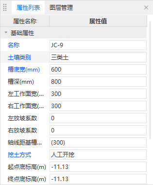

  • 當(dāng)有大開(kāi)挖的情況下,基槽的槽深和槽底寬怎么確定
    槽底寬
我來(lái)答  邀請(qǐng)別人來(lái)回答
 提醒提問(wèn)者
  • 深度按大開(kāi)挖后標(biāo)高(也就是筏板墊層底標(biāo)高)至基槽墊層底標(biāo)高;寬度按基槽墊層寬度+工作面
    2024-11-23 17:13:45
  • 挖到墊層底標(biāo)高的。
    2024-11-23 17:15:35
