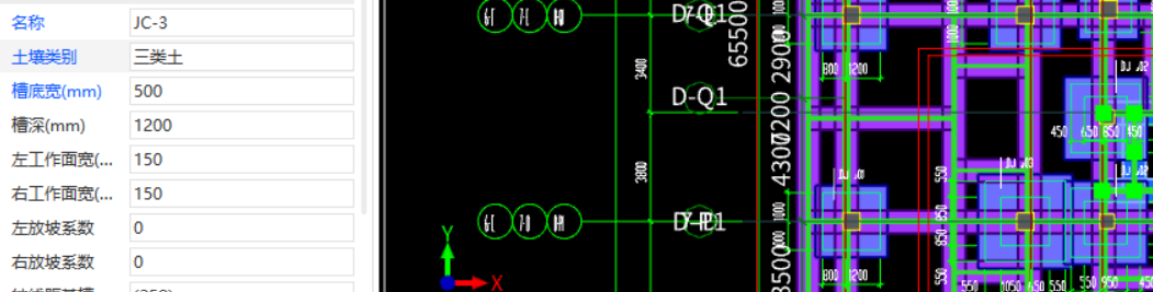

XxWwJj 2024-11-09 16:31:04 | 湖北省 土建 | 76查看 2回答
菩提七殺 黃金專家
答題: 2536 被贊: 716
寬:墊層寬 深:室外地坪標高到墊層底標高的數值
2024-11-09 16:32:06
Srt
答題: 133 被贊: 53
墊層的寬度加上工作面寬 墊層底至室外地坪的高度
2024-11-12 12:05:49
