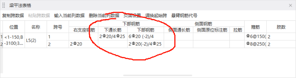

  • 我輸入了下部鋼筋是不是就不會(huì)計(jì)算這個(gè)下部通長(zhǎng)筋了
    通長(zhǎng)
    2024-11-19 15:25:17 補(bǔ)充
    那我是不是應(yīng)該把下部通長(zhǎng)筋刪了
    2024-11-19 15:26:28 補(bǔ)充
    以為一開始-2識(shí)別不了,我就把通長(zhǎng)筋的-2全部當(dāng)沒有輸入

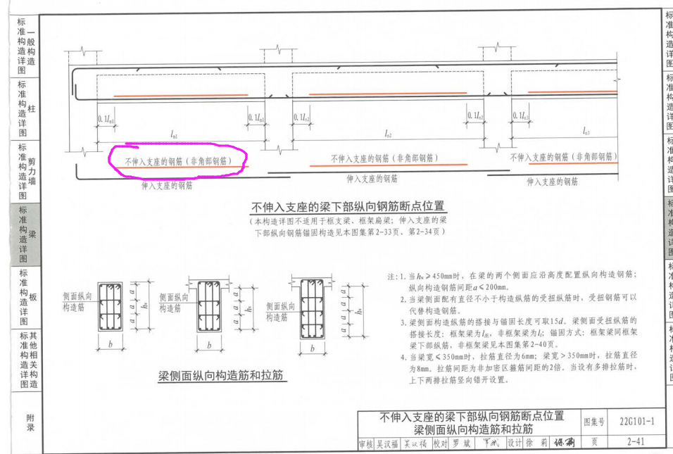

  • 軟件會(huì)自動(dòng)識(shí)別到不伸入支座筋的
    2024-11-19 14:29:31
  • 輸入了有長(zhǎng)度應(yīng)該計(jì)算才對(duì)
    2024-11-19 14:31:12
  • 會(huì)計(jì)算的,如是說括號(hào)內(nèi)的數(shù)值,這個(gè)是不入支座的意思通長(zhǎng)筋
    那我是不是應(yīng)該把下部通長(zhǎng)筋刪了【不用刪除,會(huì)自動(dòng)計(jì)算】
    以為一開始-2識(shí)別不了,我就把通長(zhǎng)筋的-2全部當(dāng)沒有輸入【要按圖紙要求設(shè)置】
