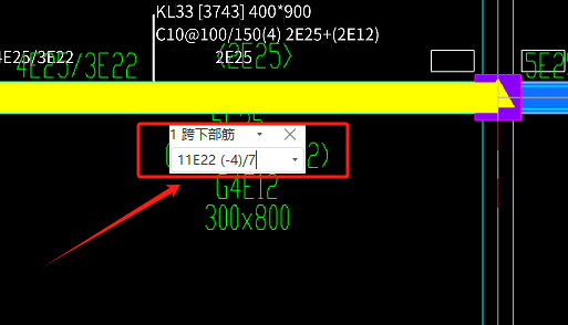

  • 梁下部鋼筋

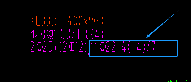

    集中標(biāo)注

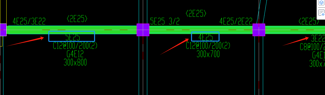

    原位標(biāo)注下部通長(zhǎng)筋如上圖示
    通長(zhǎng)

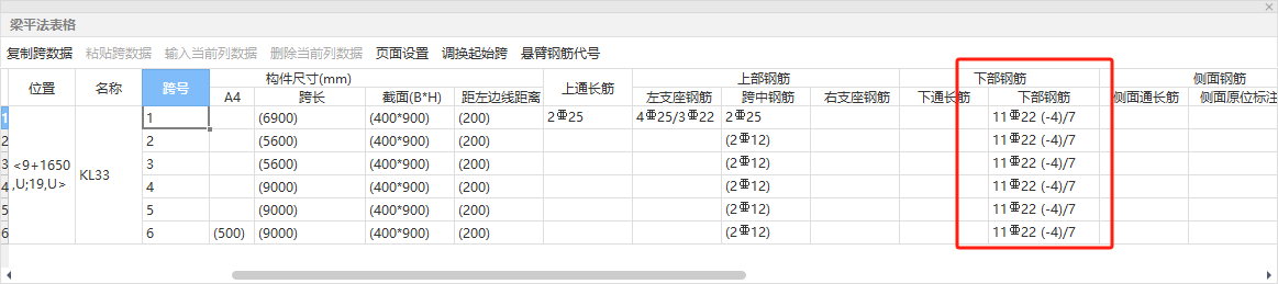

    我在下部鋼筋里輸入了信息
    原位標(biāo)注里的下部鋼筋與集中標(biāo)注的不一樣
    廣聯(lián)達(dá)服務(wù)新干線
    1. 是不是得把括號(hào)內(nèi)的信息換成原位標(biāo)注的下部鋼筋?
    2. 原位標(biāo)注的下部鋼筋也是通長(zhǎng)筋嗎?
我來(lái)答 收藏  舉報(bào)
    需要替換
    2024-02-22 14:09:05
  • 有原位標(biāo)注的按原位標(biāo)注,沒(méi)有原位標(biāo)注的按集中標(biāo)注
    2024-02-22 14:12:06
