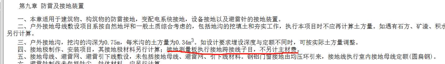

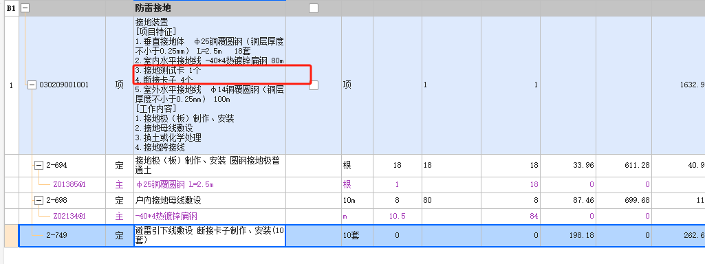

1.接地測試卡套什么定額2.斷接卡子套2-749子目后是否需要補充主材
逆旅行人 白銀專家
答題: 2730 被贊: 2857
斷接卡子 一般情況下 需要補充一個外面的測試盒 就是有個小箱體
2024-11-15 15:27:24
《理想之城》 黃金專家
答題: 11721 被贊: 4349
1、
2、需要補主材,一般為角鋼
2024-11-15 15:33:05
