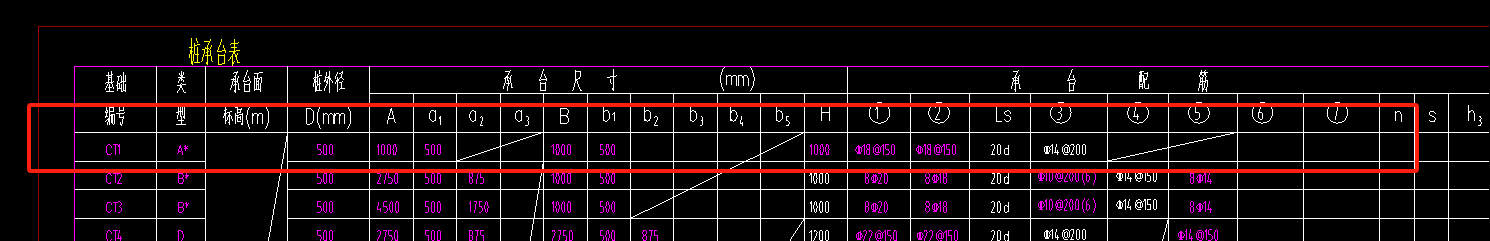

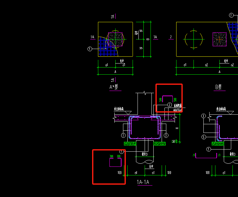

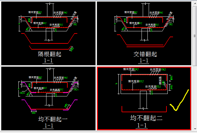

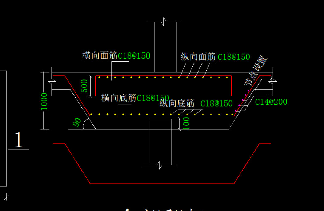

如上圖,我鋼筋布置的對嘛?還有圖1框選的地方,鋼筋彎折要怎么設置,在哪里設置?
nh 鉆石專家
答題: 134629 被贊: 27798
用這種形式,底筋彎折長度按圖紙要求設置【包括上水平段,只要長度符合要求可以,忽略形狀】
