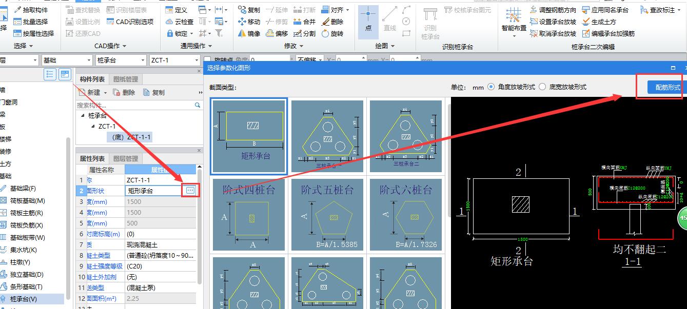

為什么在樁承臺里面沒有找到布置鋼筋的,可以填寫鋼筋信息的,那承臺的鋼筋信息應該怎么布置上去
xagcc 鉆石專家
答題: 316660 被贊: 71920
要新建承臺后新建承臺單元的,在單元中編輯鋼筋信息處理的。
