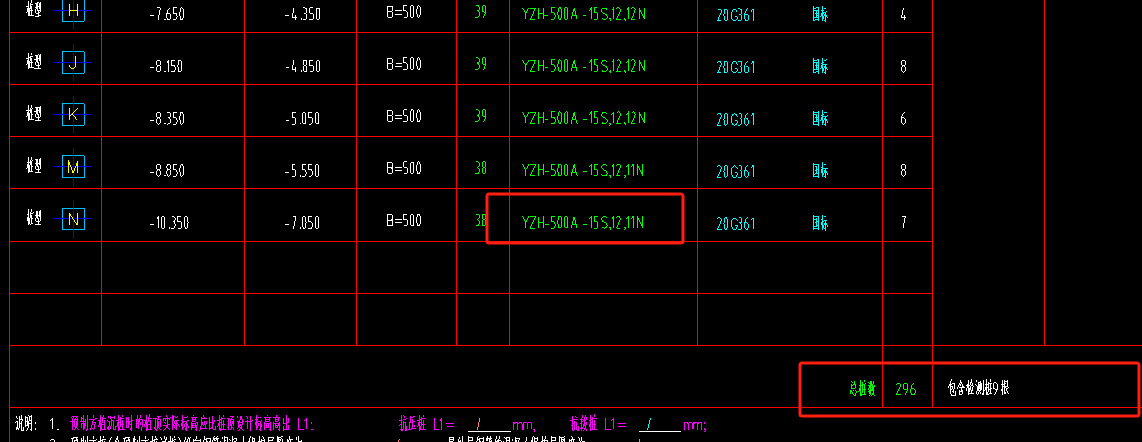

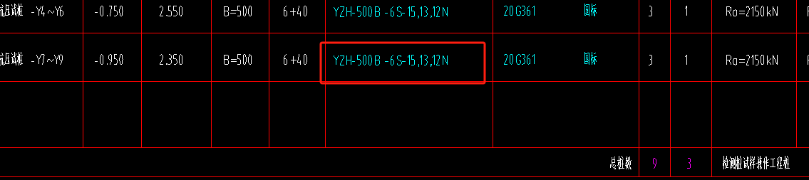

工程樁樁型表中已經包含了試樁,但是又有一張新樁型的試樁表,請問試樁以哪個為準?
楊華 黃金專家
答題: 5905 被贊: 1875
一般常規做法工程樁兼做試驗樁;總樁數不變;
2024-11-13 16:04:01
( 乓YUN乒) 黃金專家
答題: 4322 被贊: 752
按有樁編號的
