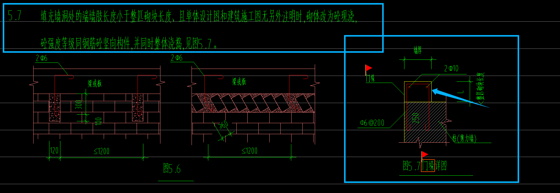

  • 這個門垛長度如何確定,不理解這個說明的意思
    門垛
全部回答 (5) 首答僅用{{minutesHtml}}
    例如,框架柱與門是小于230mm的,磚是240mm的,這時,用混凝土構(gòu)造柱布置,構(gòu)造柱是230*墻厚的。
    2024-11-11 16:28:26
  • 按砌塊的長度吧
    2024-11-11 16:27:03
  • 根據(jù)設(shè)計的具體位置
    設(shè)計有要求,小于多長的需要這樣做
    2024-11-11 16:27:28
  • 按平面尺寸
    2024-11-11 16:27:58
  • 要看建筑圖上門窗位置,門框距離墻邊距離,小于1匹磚就按圖設(shè)置,長度就是建筑圖所示長度
    2024-11-11 16:28:55
