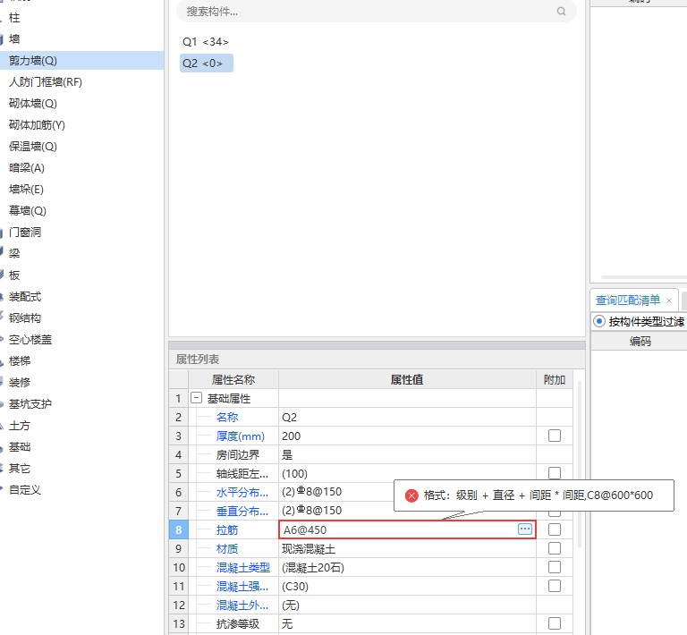

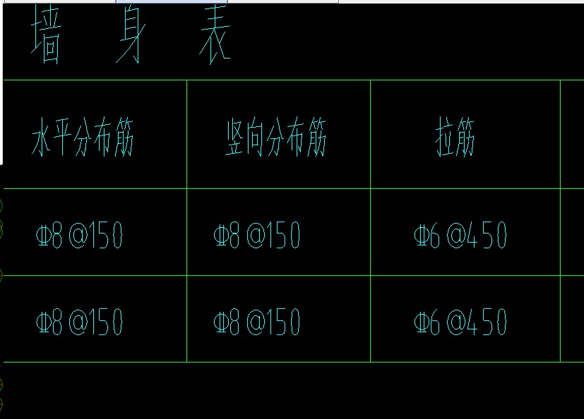

請問剪力墻的拉筋屬性在輸入時要求的格式是:級別+直徑+間距*間距,但是結構圖中的剪力墻身表所給出的拉筋是C6@450 ,這種情況的話該怎么輸入呢?
溫喬
答題: 257 被贊: 125
C6-450*450
2024-11-11 16:08:42
陳工 鉆石專家
答題: 201931 被贊: 47549
要輸入雙向的。A6-450*450
2024-11-11 16:10:29
