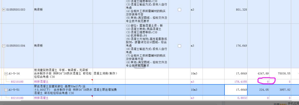

小官 2024-11-11 15:07:50 | 廣東省 土建 | 83查看 3回答
nh 鉆石專家
答題: 134594 被贊: 27792
混凝土還沒設置信息價
2024-11-11 15:09:41
小明 專家
答題: 3088 被贊: 1051
你好。調整價差了嗎?
2024-11-11 15:09:19
河畔晨光 黃金專家
答題: 28123 被贊: 7387
輸入紅色行主材價格
2024-11-11 15:10:22

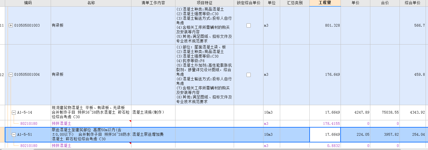

這個怎么套定額,套出來還低了700
這個單價怎么能套出來啊
套出來的綜合單價為何比人工費還低,是否套錯,還是設置了什么。
請問這個單價是填清單的綜合單價還是填套出來的定額單價
混凝土散水套出來的綜合單價是差不多70塊錢,這對嗎?
如圖,不確定是不是這么低的價格,定額的工程量是用清單工程量乘了散水厚度的,想問下如果不對,正常價格大概多少?
