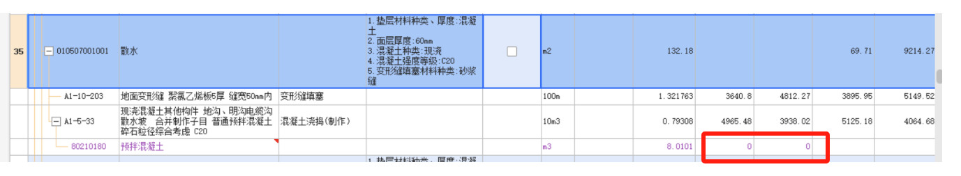

  • 混凝土散水套出來的綜合單價是差不多70塊錢,這對嗎?
    如圖,不確定是不是這么低的價格,定額的工程量是用清單工程量乘了散水厚度的,想問下如果不對,正常價格大概多少?散水厚度
  • 材料費用沒有填寫
    混凝土散水
    2025-03-31 22:43:54
  • 一般做法還有底部碎石/灰土墊層、面層抹灰吧
    2025-04-01 08:42:54
  • 這樣可以
    2025-04-01 08:43:00
