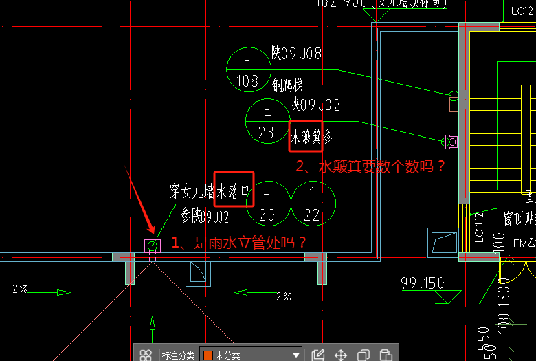

  • 圖上處是否為雨水立管?水落口及水簸箕是否為雨水斗?
    立管

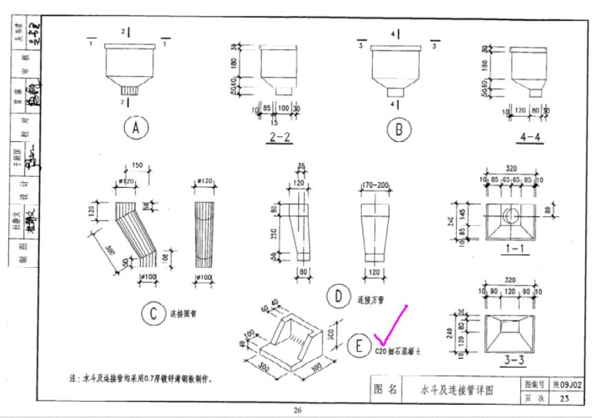

  • 水簸箕不是雨水斗
    2024-11-08 13:48:21
  • 水落口是雨水斗,水簸箕在管底,防止水滴穿屋面
    2024-11-08 13:59:51
  • 圖上處是否為雨水立管【是的】?水落口及水簸箕是否為雨水斗【不是】?雨水立管
    2024-11-08 14:45:52
  • 你好,你理解的對著呢,就是這些內容。具體:雨水管按照長度計算,雨水口及雨水斗按照處數計算,水簸箕也可以按照個數或者體積計算。
