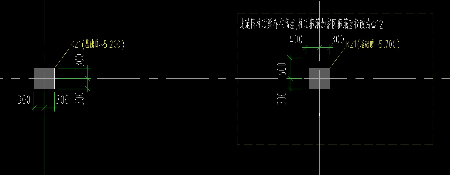

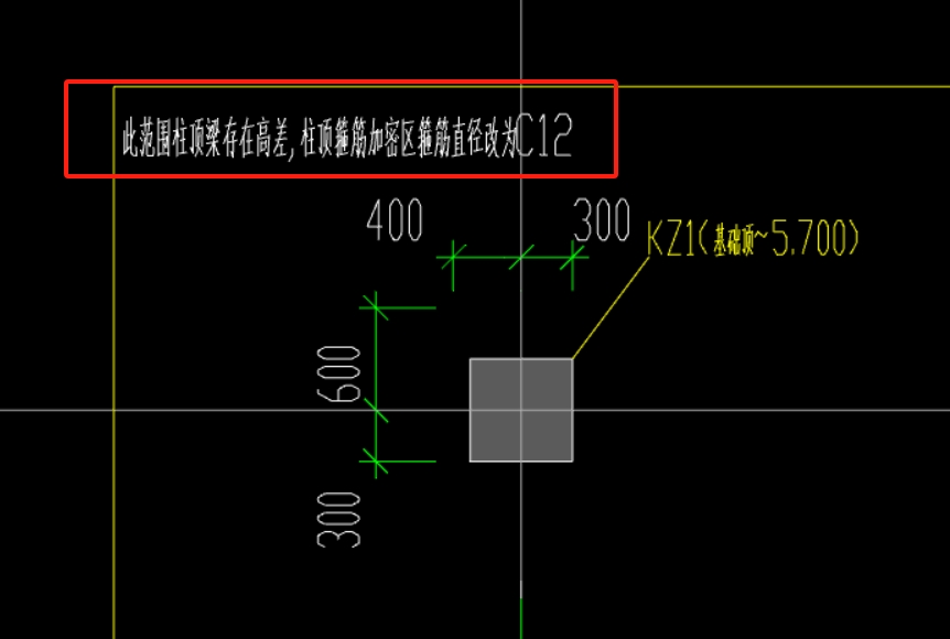

請教一下,我圖紙中 此柱高出其他柱500mm,箍筋改為12的,這種情況如何處理,如何實(shí)現(xiàn)增加此12的箍筋同時(shí)減去常規(guī)的8號箍筋鋼筋?
薛子慶 黃金專家
答題: 19120 被贊: 5535
重命名如KZ-1屬性節(jié)點(diǎn)區(qū)箍筋輸入C12@100
