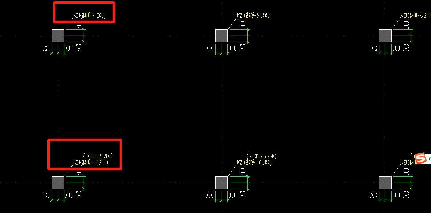

請教一下,這個 一樣的框架柱 一個標識( 基礎頂~0.3 0.3~5.2);另外一個標識的是( 基礎頂~5.2);這兩個有什么區別?

柱布置起點位置不同。

應是一樣的,查看配筋等看看是否一樣,如一樣的,只是設計畫法不同,都是從基礎至5.2標高的范圍
