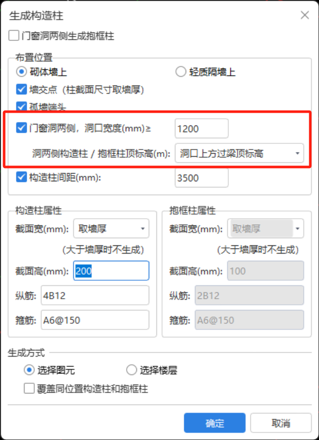

門洞單獨設置
2024-11-07 11:07:32
cccp 黃金專家
答題: 3383 被贊: 1083
所有門洞都要設置,那寬度就設置成最小那道門的寬度

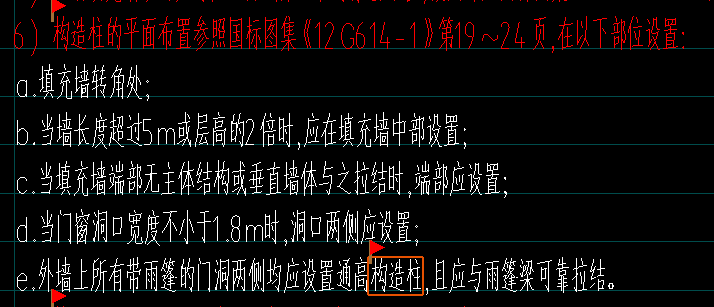

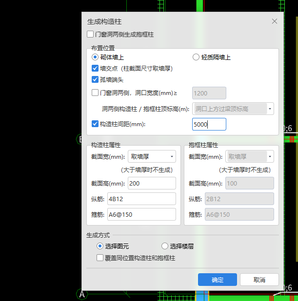

砌塊墻很長的時候必須要設置構造柱嗎?間距應該是多少?圖紙未說明
墻長大于5m設置構造柱,那這個的間距是多少?
2022-03-24 11:13:54 補充墻長是15.6m
