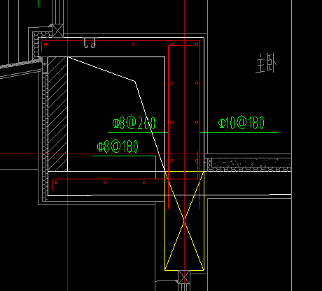

  • 這個(gè)節(jié)點(diǎn)處伸入梁里的鋼筋應(yīng)該是多少呢?
    伸入如果按鋼筋的錨固值算是不是算多了呢? 因?yàn)榭粗^固也沒有太多
我來答  邀請(qǐng)別人來回答
  • 按鋼筋的錨固值計(jì)算。圖中僅是示意,不是實(shí)際的錨固深度。
