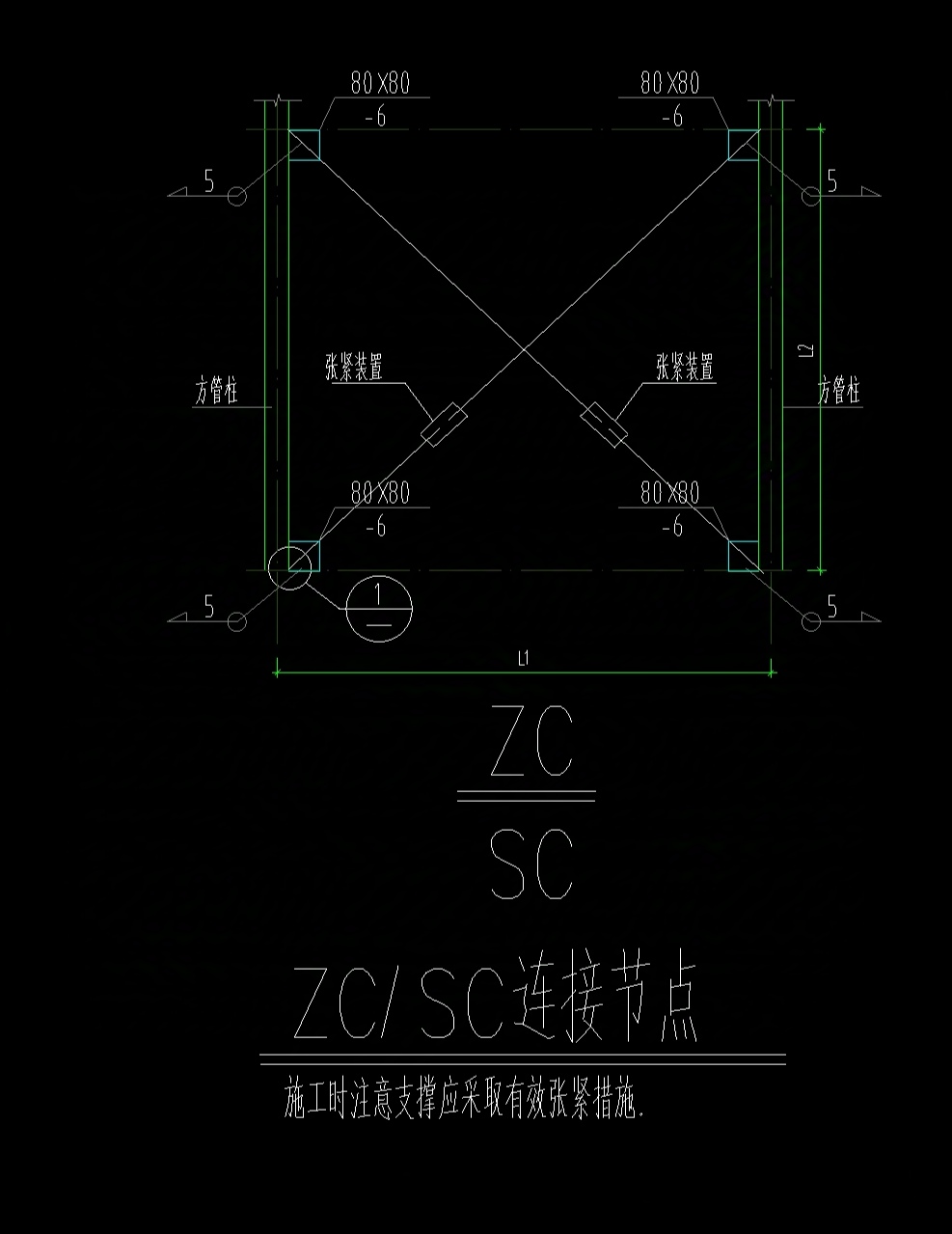

  • 鋼構柱間支撐可以取消嗎?

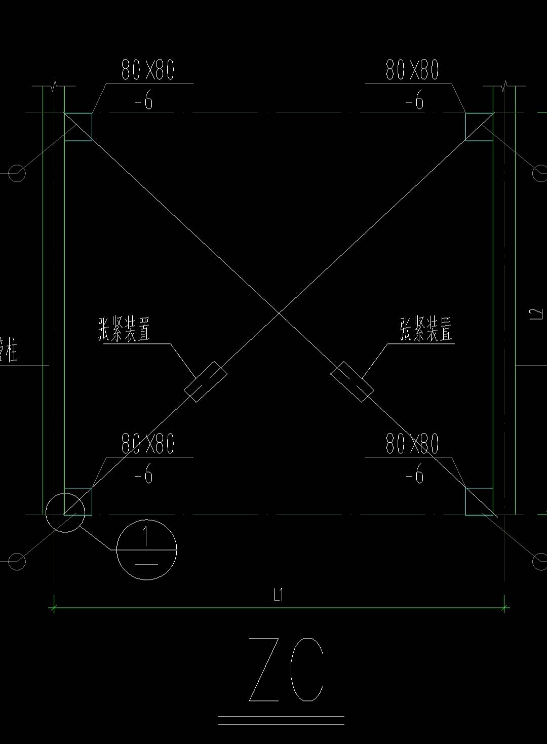

    現場zc兩點中間有墻(頁巖磚),如果能取消需要更換什么結構類型可以通過驗收。柱間
    2024-11-11 22:22:16 補充
    圖紙中這個l1是不是代表兩個方柱的間距,l2代表的是方柱的最低到最上。結構類型
  • 聯系設計單位,出變更
    2024-11-05 22:30:17
  • 你好,這樣的結構構件,設計院一般不會讓取消的。所以你們只能變通二次結構的砌筑形式,根據現場的形式調整。
    2024-11-06 08:51:37
