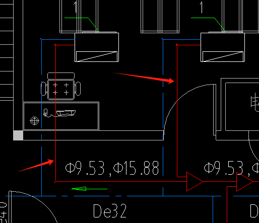

  • 空調問題:圖中管徑應該是多少呢
    管徑氣管

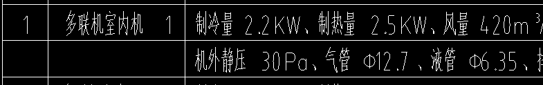

    2024-11-05 14:47:46 補充
    第二個圖里面的  室內機參數(shù)里面的   氣管液管   跟這個管徑有影響沖突嗎

    2024-11-05 14:25:55
  • 9.53/15.88,同旁邊的
    2024-11-05 14:26:45
  • 冷媒管  圖紙中已經標注了廣聯(lián)達服務新干線
    2024-11-05 14:29:09
  • 這個就是兩根銅管一根直徑是9.53mm,一根是15.88mm
